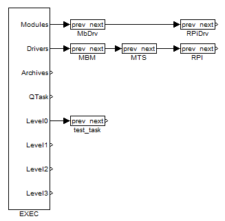

Rád bych požádal o radu - potřebuji vědět, jestli systém REX umožňuje implementovat Modbus master i slave zároveň. Příklad je následující: Raspberry Pi se jako Modbus master připojuje přes /dev/ttyUSBx na připojené Arduino, které funguje jako Modbus slave, což funguje bez problému. Zároveň bych ale rád, aby se RasPi choval jako Modbus slave přes Modbus TCP, tak aby se do něj daly přenášet hodnoty.
Ano, je to možné. Konfigurace exekutivy by měla vypadat nějak takto:
I/O drivery MBM (Modbus master) i MTS (Modbus TCP slave) se odkazují na stejný modul MbDrv. Driver MBM využívá třídu (classname) MbmDrv, zatímco driver MTS využívá třídu MtsDrv. Signály do/z Arduina pak budou k dispozici přes vlajky MBM__xyz, signály z/do nadřazené Modbus TCP stanice pak přes vlajky MTS__xyz. Driver RPI zprostředkovává přístup k GPIO pinům Raspberry Pi přes vlajky RPI__GPIOxyz.
