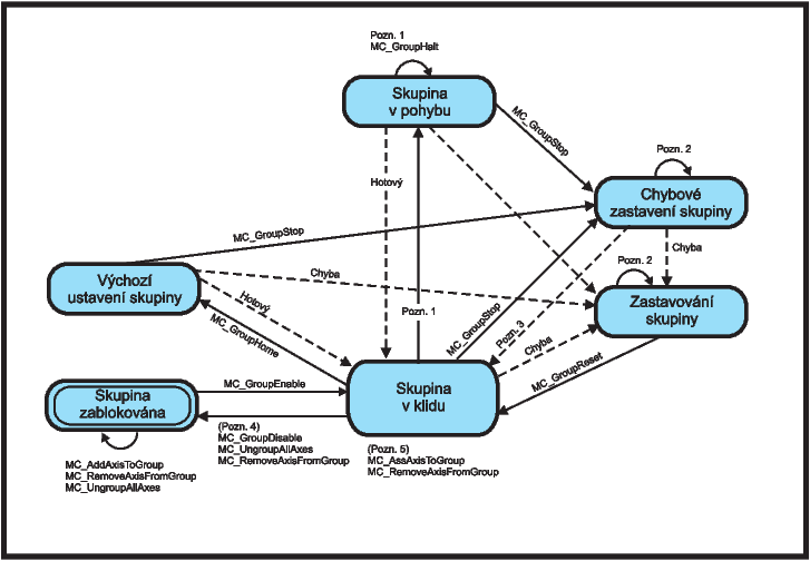

Stavový diagram skupiny os
PIC

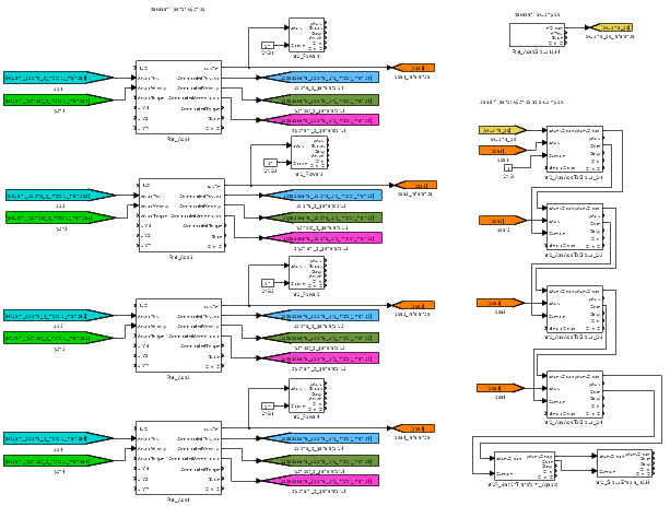

Sestavení skupiny os
Pro správné spuštění bloku generujícího víceosý pohyb je nutné definovat jednotlivé osy RM_Axis a postupně je všechny přidat do skupiny os pomocí bloku MC_AddAxisToGroup. Dále je třeba nastavit kinematickou transformaci (dle typu stroje jeden z bloků MC_SetKinTransform_xxx). Nakonec je třeba aktivovat skupinu os blokem MC_GroupEnable. Pro pohyby v PCS je nutné ještě přidat kartézkou transformaci (blok MC_SetCartesianTransforms). Zpět do výchozího stavu (tj. před přiřazení os do skupiny) se skupina dostane spuštěním bloku MC_UngroupAllAxis. Příklad sestavení osy je uveden na obrázku níže.
PIC
