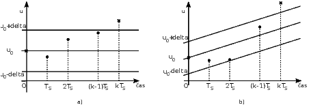

Základní myšlenkou bloku je archivovat vstupní signál u jen tehdy, pokud se mění. Doba mezi uložením dvou po sobě následujících hodnot signálu je v intervalu tmin,tmax sekund (doby jsou zaokrouhleny na nejbližší násobek periody vzorkování). Pokud se hodnota signálu „hodně“ mění, ukládá se signál jednou za čas tmin, pokud se hodnota signálu mění „málo“ nebo je konstantní, ukládá se signál jednou za čas tmax. Po spuštění bloku se vždy uloží první hodnota vstupu u, označme ji u0. Přesná pravidla ukládání dalších vzorků jsou určena vstupem delta a parametrem TR.
Je-li TR=off, testuje se podmínka |uu0|>delta. Pokud je splněna a od minulého uložení uplynul alespoň čas tmin uloží se tato hodnota u do archivu a nastaví se u0=u. Je-li podmínka splněna dříve než za čas tmin od posledního uložení nastaví se chybový výstup E na 1 a počká se s uložením na první vzorek po uplynutí času tmin, v tomto okamžiku se nastavuje E=0. Pak se celý postup opakuje od začátku.
Je-li TR=on, pracuje blok tak, že ukládá první vzorek, který se odchyluje o více než toleranci delta od signálu s kompenzovaným trendem. Podmínka na minimální čas ukládání platí obdobně jako v předcházejícím případě.
Chování bloku v obou případech ukazuje následující obrázek: a) pro TR=off, b) pro TR=on. Ukládané vzorky jsou označeny symbolem ×.
