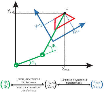

Norma PLCopen dále rozlišuje tři souřadné systémy. To, jaký souřadný systém se použije (tj. ve kterém je zadávána poloha) určuje parametr CoordSystem příslušného pohybového bloku. Možnosti jsou:
- ACS (Axis Coordinate System) – V tomto souřadném systému jsou jednotlivé souřadnice přímo polohy jednotlivých motorů/připojených os.
- MCS (Machine Coordinate System) – Pravoúhlý souřadný systém spojený se strojem. Předpokládá se, že tento souřadný systém obsahuje tři (popř. dvě pro planární stroje) na sebe navzájem kolmé osy pro určení polohy (tzv. kartézký souřadný systém; obvykle se používá pravotočivý) a dále až 3 souřadnice pro určení natočení koncového efektoru stroje. Pro reprezentaci směru/úhlu natočení se obvykle používá směrový vektor (tři souřadnice polohy, přičemž směr od bodu [0, 0, 0] k zadanému bodu určuje směr koncového efektoru) nebo tzv. eulerovy úhly (obdoba zeměpisné šířky, zeměpisné délky a azimutu na zeměkouli). Vazbu mezi MCS a ACS určuje kinematická transformace (tj. některý z bloků MC_SetKinTransform_xxx ), která tím pak také určuje jak je MCS definován.
- PCS (Product Coordinate System) – Pravoúhlý souřadný systém spojený s výrobkem. Je to vlastně posunutý a otočený MCS. Někdy se PCS oproti MCS pohybuje. Vazbu mezi MCS a PCS zajišťuje (pro statický případ) blok MC_SetCartesianTransform
Níže uvedený obrázek ukazuje reprezentaci bodu P (ležícím na obrobku – červený lichoběžník) v různých souřadných systémech. V PCS je dán polohou . Translací a rotací lze převést do MCS jako . Nakonec může být popsán v ACS jako dvojice úhlů natočení os

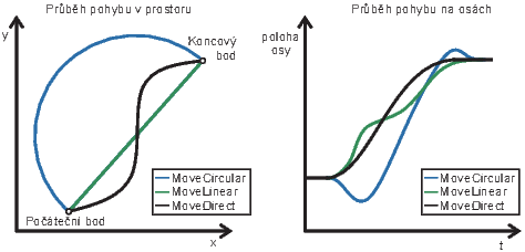

Druhy pohybů
Generované pohyby lze rozdělit na dva základní druhy:
- Pohyb z bodu do bodu (Point - to - Point movements)
- – Při tomto pohybu se chceme dostat do zadané pozice co nejrychleji. To se provede tak, že se pomocí inverzní kinematiky spočte požadované natočení pohonu, které je nutné pro dosažení zadané pozice. Každý pohon se pak bude do této pozice řídit nezávisle na ostatních a to s maximální rychlostí a zrychlením nastavenými jako limity na osách. Pokud se budou takto pohybovat všechny osy, tak výsledná trajektorie mezi počátečním a koncovým bodem v MCS není definována. Je tedy nutné dát pozor, jestli je bezpečné tento blok použít. Použitelné bloky pro tento pohyb jsou:
- Pohyb po dané trajektorii (Cartesian Path Movement)
- – Podporované trajektorie jsou pohyb po přímce, po kružnici a po spline křivce. Trajektorie je vygenerována obecně v prostoru a následně převedena inverzní kinematikou do souřadnicového systému pohonů ACS. Takto přepočtenou trajektorii je pak již možné přivést jako požadovanou hodnotu na regulátory pohonů. Použitelné bloky pro tento pohyb jsou:

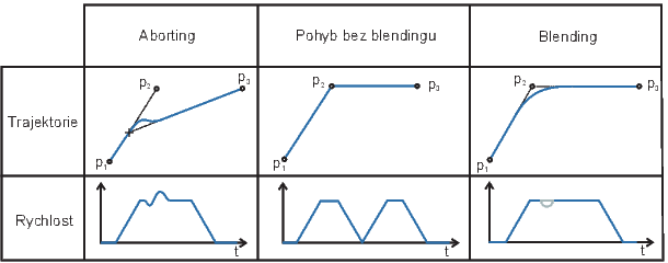

Míchání pohybů
Důležitá část při generování pohybu je navazování po sobě jdoucích pohybových příkazů na skupinu os (blending). Bez zapnutí blending módů provede skupina os vždy pohyb do požadované pozice, kde zastaví přesně na cílovém místě a uvede se do klidu. Následující pohyb se do této doby nespustí. Po zastavení je tedy nutné se opět znovu rozjet. V mnoha aplikacích může být toto neustálé zastavování a rozjíždění nežádoucí a pohyby je nutné nějak prokládat. Blending je vhodné použít například pro:
- Zrychlení výroby.
- Generování hladších trajektorií a tím zmenšení mechanického namáhání.
- Některé aplikace vyžadují pohyby s konstantní rychlostí (např. nanášení lepidla, barvení, svařování, …)
Všechny výše uvedené příklady lze vyřešit použitím různých druhů blendingů. Společné pro všechny druhy je modifikace původní trasy v hladkou trajektorii bez rohů (zastavování). Na obrázku níže jsou uvedeny příklady některých možných navazování pohybu.
Přehled režimů převzetí osy
Tabulka režimů převzetí osy:
| režim | funkce |
| 1: Aborting | Start následujícího bloku okamžitě. |
| 2: Buffered | Start následujícího bloku ihned po dokončení předcházejícího |
| (dojde k zastavení pohybu). | |
| 3: BlendingLow | Rychlost je proložena s menší z rychlostí obou bloků. |
| 4: BlendingHigh | Rychlost je proložena s vetší z rychlostí obou bloků. |
| 5: BlendingPrevious | Rychlost je proložena s rychlostí prvního bloku. |
| 6: BlendingNext | Rychlost je proložena s rychlostí druhého bloku. |
